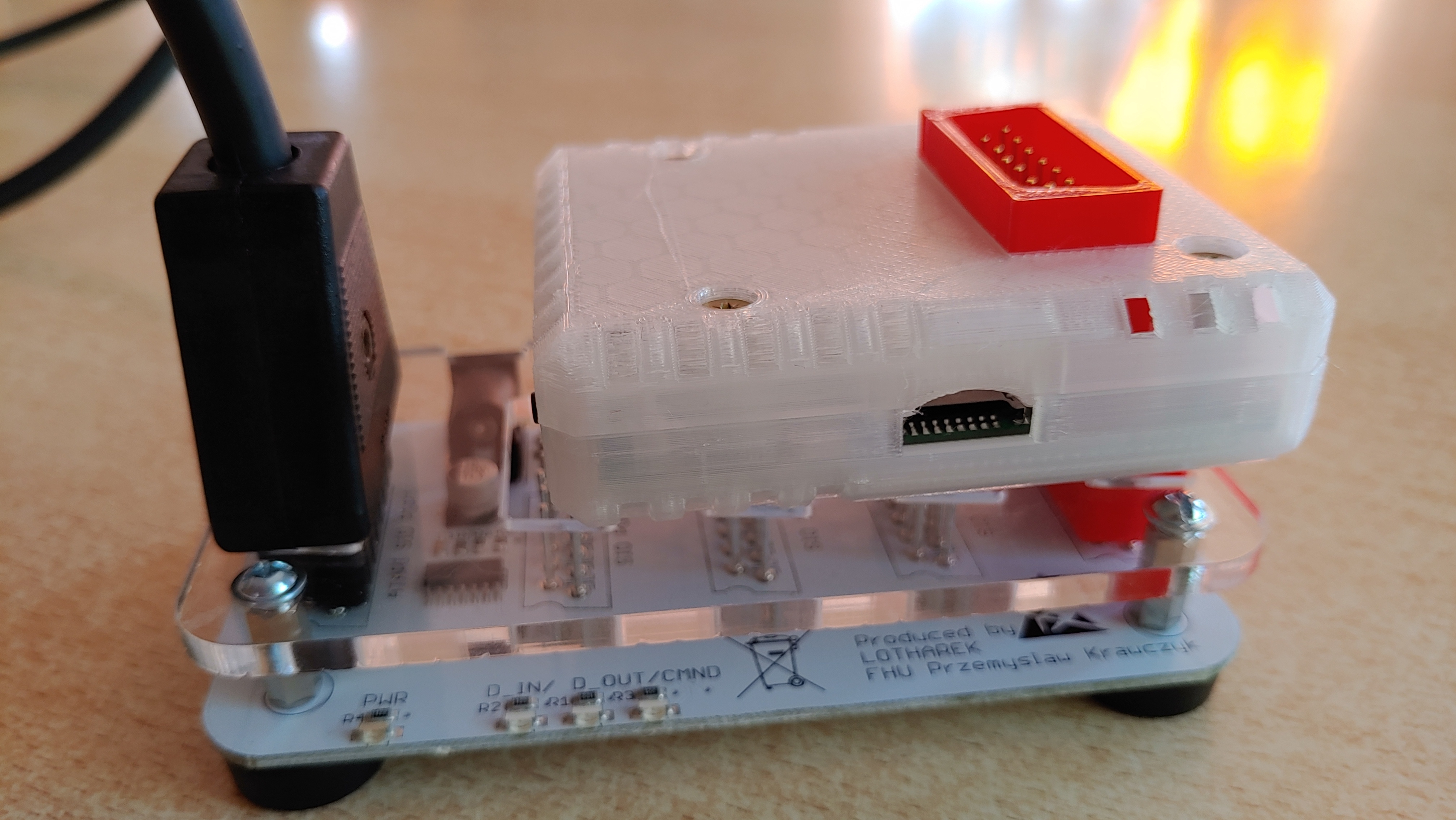

Der von Lotharek hat nur einen Nachteil... Die Orientierung der Buchsen.

Es gibt noch mindestens eine andere Quelle für 'nen Splitter. Jan Krupka kennt diesen. Bei dieser Variante sind die SIO-Buchsen weder hintereinander noch stehen sie.
MichaG schrieb: Der von Lotharek hat nur einen Nachteil... Die Orientierung der Buchsen.

MichaG schrieb: Danke für den Hinweis. Aber wenn ich Power benutze spielt es eine Rolle?
JA, weil mit der externen Spannung die Verbindung vom SioPin 10 von der Atari Buchse zu den externen Buchsen ( Pin 10) getrennt wird/ werden muß!
